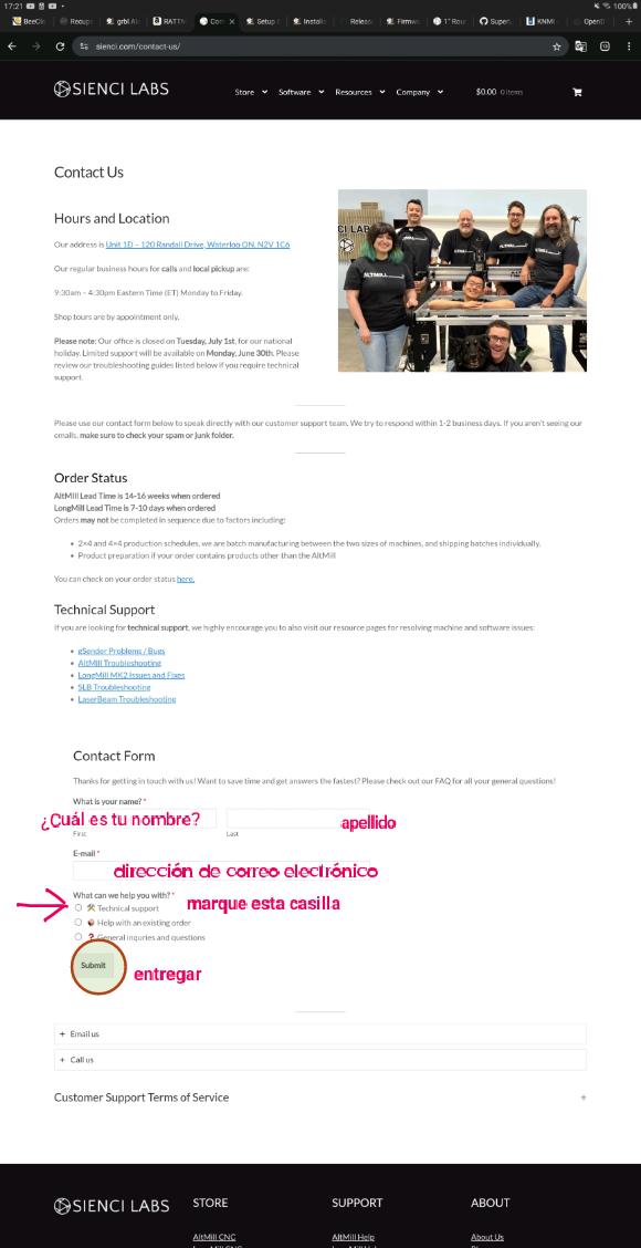

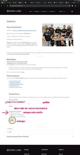

Para abrir un ticket, abra el cuadro de abajo haciendo clic en él. Se abrirá una página web en el dominio de Sienci donde podrá solicitar asistencia de un empleado de Sienci. Lamentablemente, es fin de semana y el plazo de entrega es de 3 a 5 días hábiles, por lo que podría recibir una respuesta el viernes de la semana siguiente o incluso el lunes siguiente.
(haga clic en la imagen de abajo para ver un ejemplo de la página web de contacto con direcciones en español).
